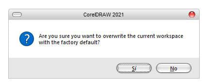

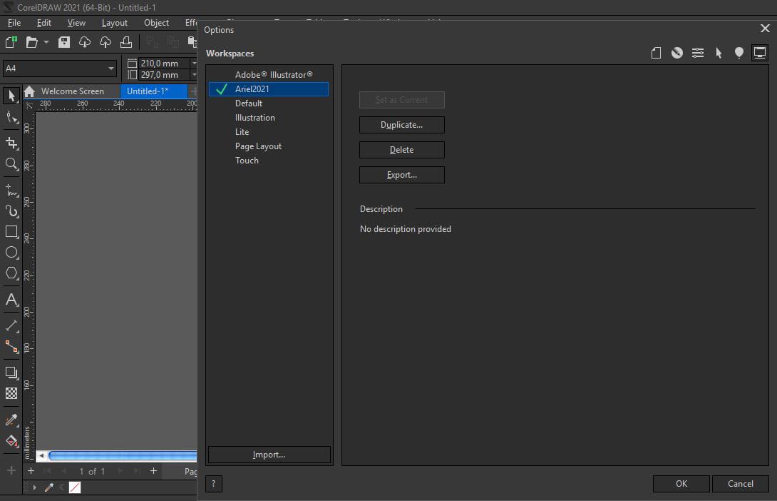

秘訣その 9: 既定の作業領域に戻る
ツールや別のコンポーネントを作業領域のデフォルトの場所から誤って移動または削除した場合でも、作業領域を簡単にリセットできるため、心配する必要はありません。これを行うには、CorelDRAW の起動中に、現在の作業領域を工場出荷時のデフォルトで上書きするかどうかを尋ねるメッセージが表示されるまで、F8 キーを押し続けます。
これを行うと、プログラムで作成したカスタマイズが失われることに注意してください。
これを回避するには、キーボードショートカットなどのカスタム設定をカスタム作業領域として保存します。[ツール]>[オプション]>[作業領域]をクリックして、「オプション」ウィンドウを開きます。[エクスポート]ボタンをクリックして、保存するものを選択するか、単にすべてを保存します。次に、構成を復元するには、[インポート] を選択し、使用する作業領域として適用するだけです。

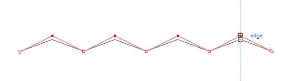

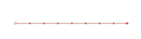

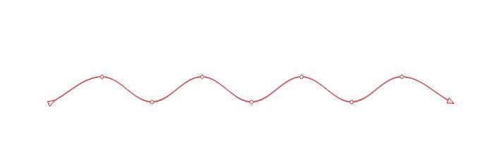

秘訣その13:ジグザグと波線を作成する
ジグザグ線を簡単に作る方法は次のとおりです。まず、[フリーハンド] または [2 ポイント ライン] ツールを使用してラインを作成します。次に、整形ツールで終了ノードを選択し、キーボードの「+」キーを押したままにするか、プロパティバーの緑色のノードの追加アイコンをクリックして、ノードを中央に配置します。
タスクを繰り返すと、等距離にノードが作成され続けます。次に、整形ツールを使用してノードを交互に選択し、移動できます。
波線にしたい場合は、すべてのノードを選択し(整形ツールをダブルクリック)、線を左クリックしてカーブへ、またはプロパティバーのカーブに変換をクリックします。次に、すべてのノードを選択した状態で、 プロパティバーの[対称ノード]をクリックします。

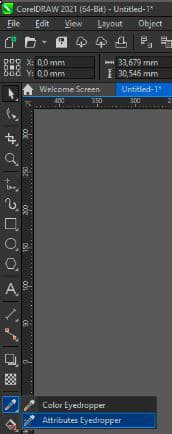

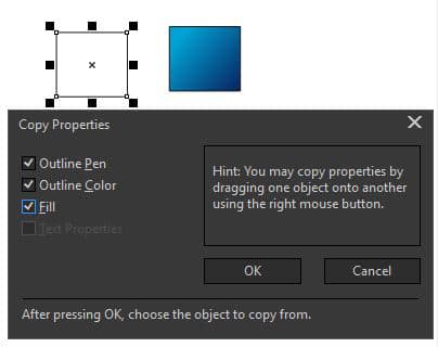

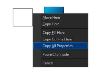

秘訣その 17: オブジェクトから属性をコピー
これは、同じ属性(色、塗りつぶし、テキストプロパティ)を複数のオブジェクトに適用する場合に、時間を節約する優れた方法です。CorelDRAW でプロパティをコピーする方法はいくつかあります。
- メニューの [編集] > [プロパティのコピー元…] をクリックし、選択したオブジェクトを選択して [プロパティのコピー] ウィンドウを表示します。
- オブジェクトを左クリックして別のオブジェクトの上にドラッグすると、メニューが表示され、 コピーする属性に応じて、「塗りつぶしをここにコピー」、「輪郭をここにコピー」、または「全プロパティのコピー」のいずれかを選択できます。
- スポイトツールを使用して、オブジェクトから属性をコピーすることもできます。ツールバーのカラースポイトツールをクリックしたまま、属性スポイトツールを選択します。ツールを選択すると、プロパティバーでコピーするプロパティ、変換、および効果を編集できます。
