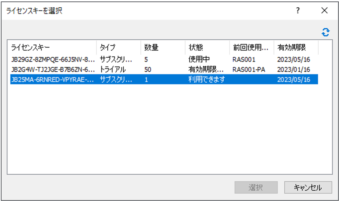

ライセンスのアクティベーション
1.ログイン画面が表示され たら 、「ファーム」にサーバーホスト名を入力し、 Windows Server の管理者権限を持ったユーザー名とパスワードを入力し、「接続」ボタンを押下する。
2.「Parallels ビジネスアカウント」のログイン画面が表示されたら、登録済みのメールアドレスとパスワードを入力し、「サインイン」ボタンを押下する。
※もし登録がされてない場合は、「登録」ボタンより登録することも可能です。
3.「製品をアクティベート」の 画面が表示され たら 、 「ライセンスキーを使用してアクティベートする」を選択し、「… 」ボタンを押下してご利用になるライセンスキーを選択するか、ライセンスキーをまだ登録されていない場合は、直接ライセンスキーを入力し、「アクティベート」ボタンを押下する。
※ 30 日間有効なトライアルを実施する場 合 は、「トライアルバージョンをアクティベートする」をご利用ください。
4.「アクティベート」ボタン押下後、以下のようなアラート画面が表示される場合がございます。「OK」ボタンを押下し、画面を閉じてください。
5.「正しくアクティベートされました」の画面が表示されたら、「OK」ボタンを押下し、画面を閉じてください。
