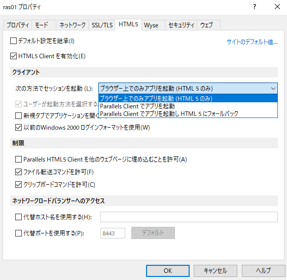

・ブラウザーから利用する場合に、RASクライアントアプリケーションは利用せず、ブラウザー上のみでリモートデスクトップ接続を利用する。

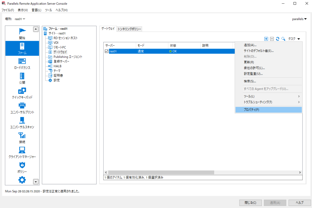

1.「ファーム」/「Secure Gateway」でゲートウェイを選択し、タスクメニューよりプロパティ画面を開く。
2.「ユーザーポータル」タブを開き、「デフォルト設定を継承」のチェックボックスをはずし、「次の方法でセッションを起動」で、「ブラウザーのみ)」を選択する。

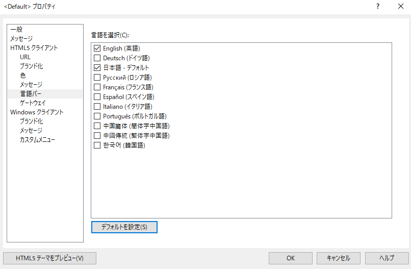

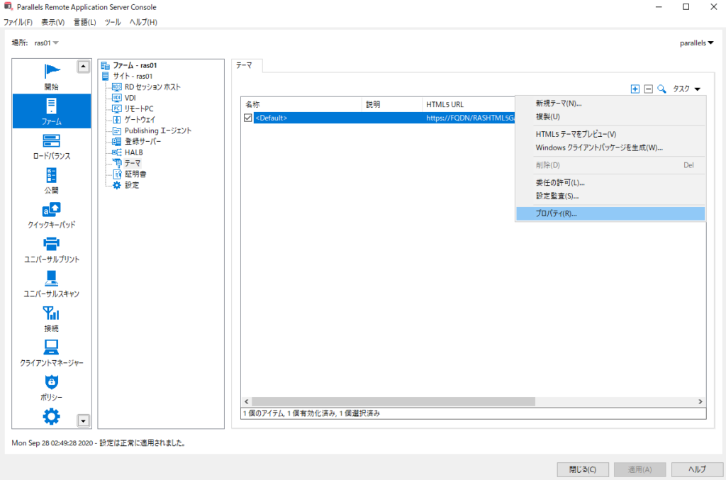

・HTML5のブラウザーから利用する場合に、日本語環境がデフォルトになるように変更。
1.「ファーム」/「テーマ」でDefaultを選択し、タスクメニューよりプロパティ画面を開く
2.「言語バー」メニューの「日本語」にチェックを入れ、「デフォルトを設定」ボタンを押下する。

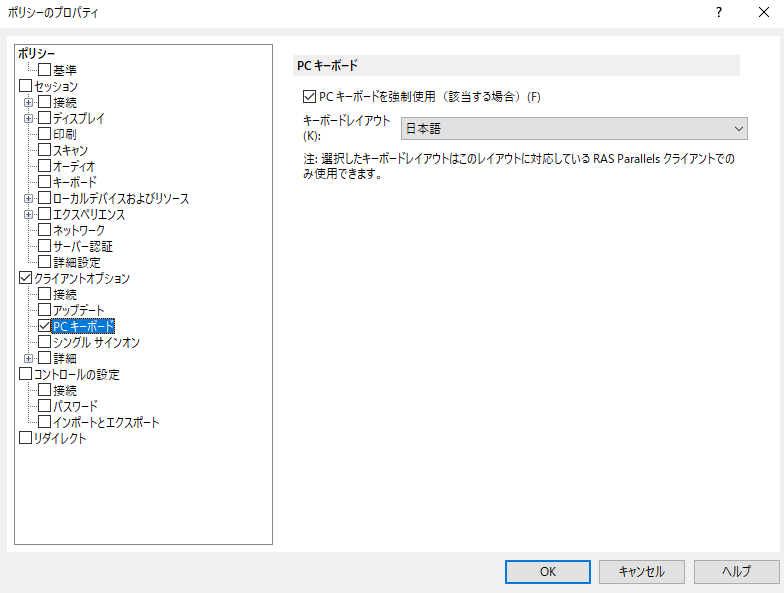

・ポリシー設定で、PCキーボードの利用を強制する。
1.「ポリシー」メニューで、「 [+] 」ボタンを押下し、ポリシーのプロパティ画面を表示し、「名称」に適当な名前を入力する。
2.「クライアントオプション」/「PCキーボード」ポリシーで、「PCキーボードを強制使用」にチェックを入れ、「キーボードレイアウト」で「日本語」を選択する

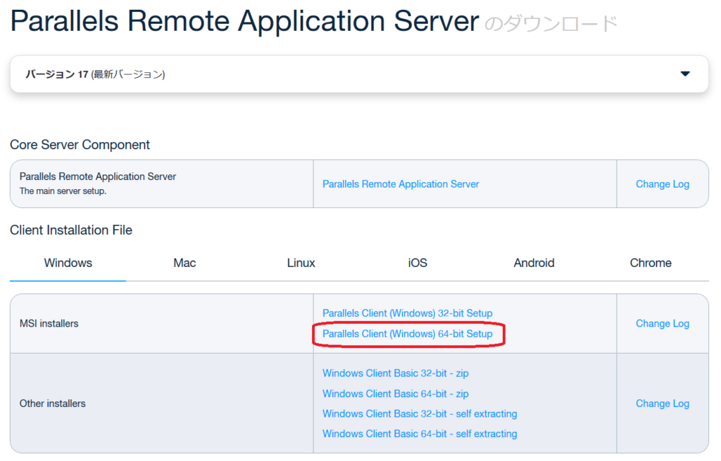

1.以下 URL へアクセスし、Windows 64 ビット版 MSI Installers のリンクをクリックし、インストールモジュールをダウンロードする。
https://www.parallels.com/jp/products/ras/download/links/

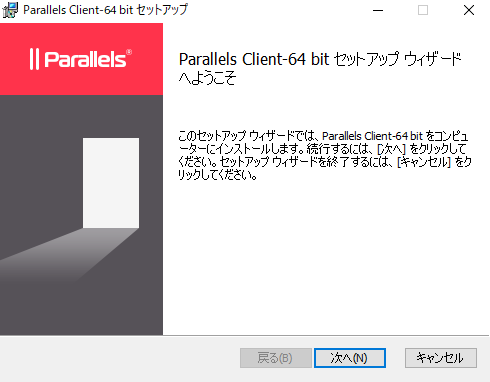

2.ダウンロードしたモジュールを実行し、「セットアップウィザード」の画面が表示されたら、「次へ」を押下します。

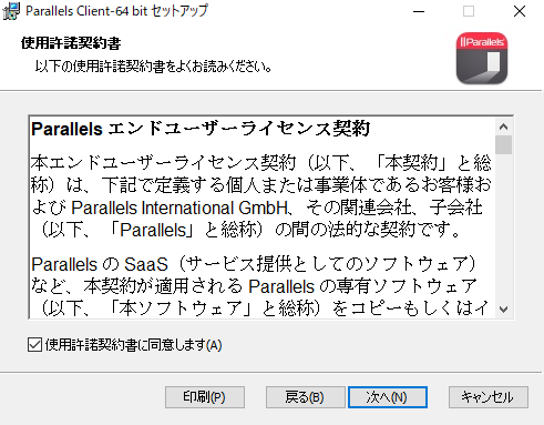

3.「使用許諾契約書」の画面が表示されたら、「使用許諾契約書に同意します」をチェックし、「次へ」を押下します。

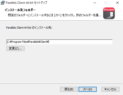

4.「インストール先フォルダ-」の画面が表示されたら、デフォルトのまま変更せず、「次へ」を押下します。

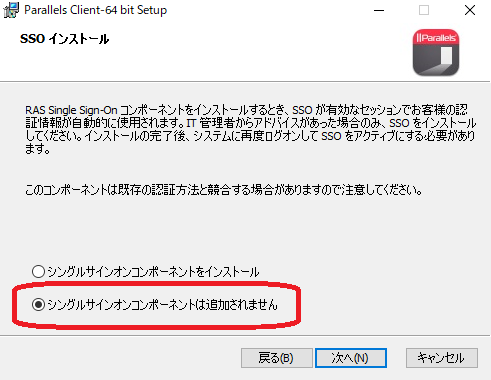

6.「SSOインストール」の画面が表示されたら、「シングルサインオンコンポーネントは追加されません」をチェックし、「次へ」を押下します。

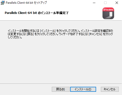

7.「インストール準備完了」の画面が表示されたら、「インストール」ボタンを押下します。

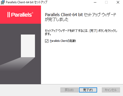

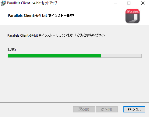

8.「インストール中」の画面が表示され、インストールが開始されます。「セットアップウィザードが完了しました」の画面が表示されたら、「Parallels Clientの起動」にチェックを入れ、「完了」ボタンを押下します。

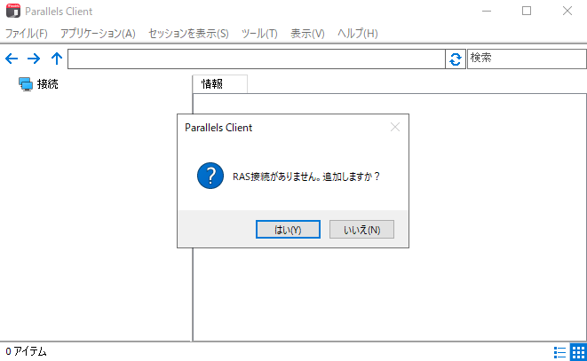

9.「Parallels Client」が起動し、「RAS接続がありません。追加しますか?」の画面が表示されたら、「はい」を押下します。

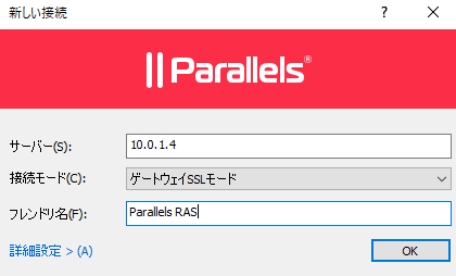

10.「新しい接続」の画面が表示されたら、RASサーバーの接続先情報を入力し、「次へ」を押下します。
11.次の画面が表示されたら、「詳細設定」のリンクを押下します。
12.接続プロパティの画面が表示されたら、次の接続情報を入力し、「OK」を押下します。
- 「プライマリ接続」:RASサーバーの接続先情報(IPアドレス/FQDN)
- 「名称」:接続設定情報の名前
- 「ユーザー名」:RASサーバーのログインユーザー名
- 「パスワード」:パスワード
※他の設定はデフォルトのまま変更しないでください。
※ログインするユーザーは、リモートアクセスが出来ることが前提となります。

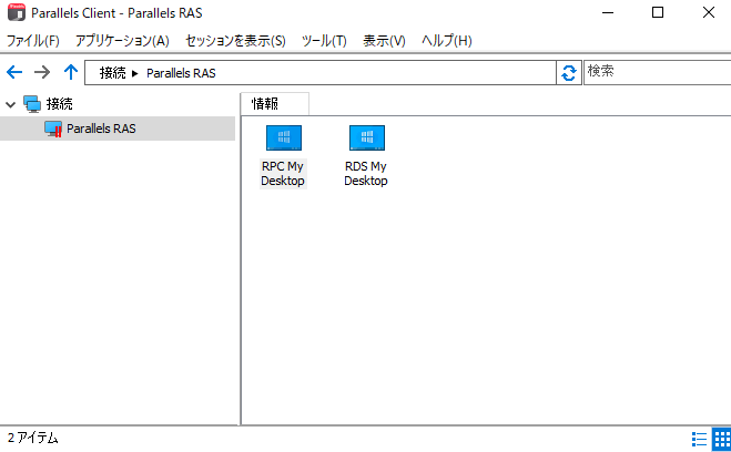

13.ログイン後、利用可能なアプリケーションまたはデスクトップアイコンが表示されますので、アイコンをダブルクリックし実行します。

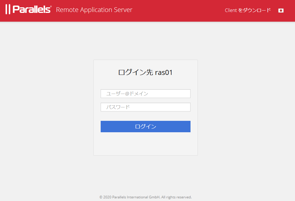

1.以下 URL へアクセス し、ログインを行う。
https://xxx.xxx.xxx.xxx/RASHTML5Gateway/

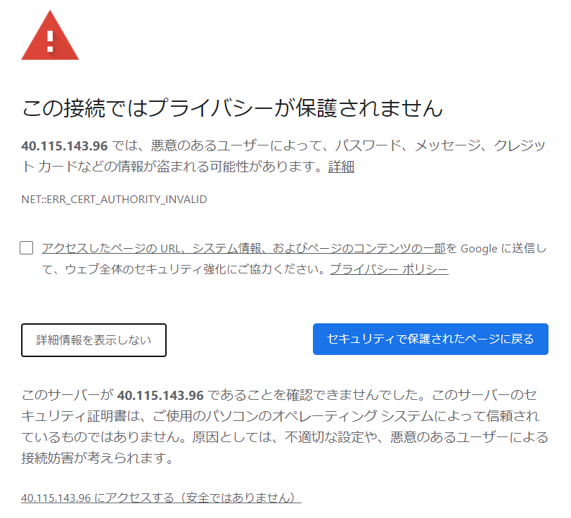

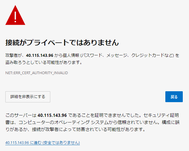

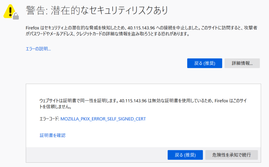

2.ブラウザーのセキュリティ警告が表示される場合は、無視してアクセスを継続してください。
※RAS はデフォルトで自己署名の証明書を作成して利用します。そのため、ブラウザーによってはセキュリティ警告が表示される場合があります。
■ Firefox の場合
■ Chrome の場合
■ Edge の場合
3.ログイン画面が表示されたら、ユーザー名とパスワードを入力し、「ログイン」ボタンを押下します。
4.次のポップアップが表示されたら、「はい」を押下します。

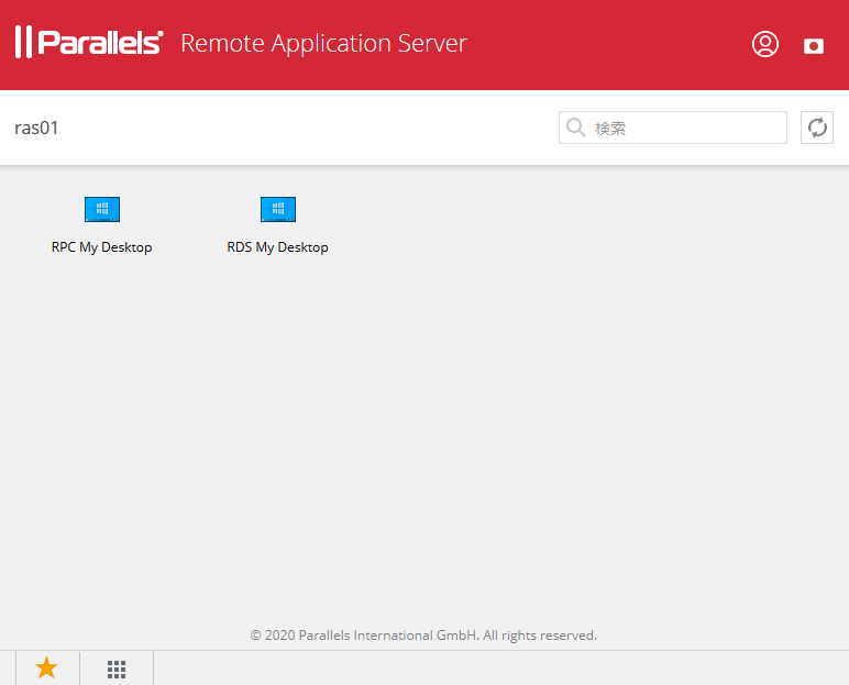

5.ログイン後、利用可能なアプリケーションまたはデスクトップアイコンが表示されますので、アイコンをダブルクリックし実行します。

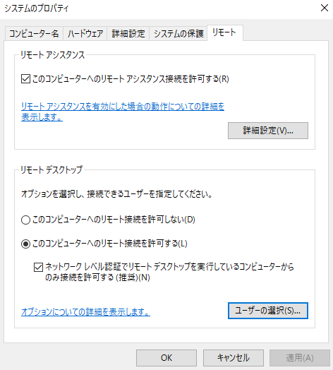

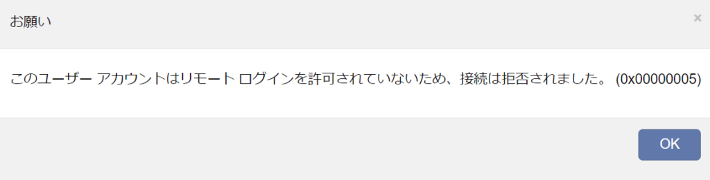

・「リモートログインを許可されていない」といったエラーメッセージが表示される場合、アクセス先のマシンで、リモート接続の許可がされてないことが考えられます。その場合、「システムのプロパティ」の「リモート」タブで、リモート接続を許可し、ユーザーが正しく選択されているか確認してください。

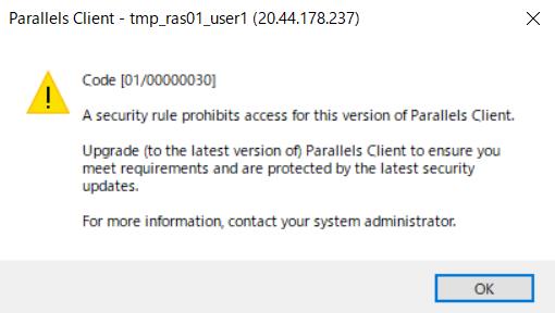

・RASクライアントでアクセスを行おうとすると、「A security rule prohibits access」といったエラーメッセージが表示され、アクセスが出来ない場合があります。このような場合は、最新版のRASクライアントをインストールし、利用してください。
