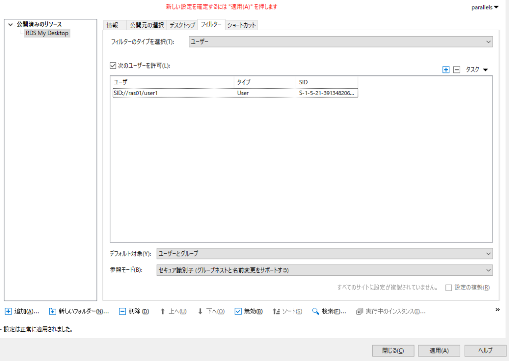

7.「公開」メニューの「公開済みリソース」で、先ほど追加したデスクトップ公開設定を選択し、「フィルタリング」タブを選択して、「」ボタンを押下します。
